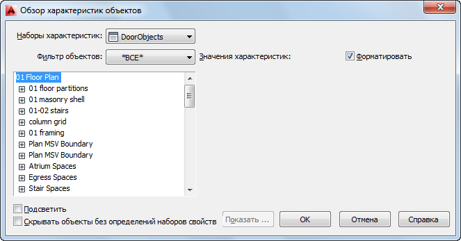

Данная процедура используется для прикрепления наборов характеристик к объектам во внешних ссылках.
В этом разделе даны описания к следующим процедурам:
| Если требуется... | то... |
| прикрепить набор характеристик из основного чертежа к объекту во внешней ссылке, | Если к объекту не было прикреплено определение набора характеристик с таким же именем, то ряд полей, расположенный рядом с ним, остается пустым. Выберите поле и поставьте в нем флажок. Набор характеристик прикрепляется непосредственно к объекту. Он отображается в правой стороне экрана и может быть отредактирован. |
| заменить набор характеристик из внешней ссылки набором характеристик из основного чертежа, | Если набор характеристик с тем же именем был прикреплен к нижнему уровню внешней ссылки, на соответствующем уровне отмечено поле "только чтение". Отметьте уровень рядом с объектом. Набор характеристик прикрепляется к внешней ссылке на выбранном уровне, заменяя собой объект. Если во внешней ссылке имеется определение набора характеристик с тем же именем, что и был выбран, то используется он, или же определение набора характеристик в основном чертеже копируется во внешнюю ссылку. Набор характеристик отображается на экране справа и может быть отредактирован. |
| прикрепить разные наборы характеристик к разным экземплярам одной и той же внешней ссылки | Разверните дерево нужного варианта внешней ссылки. Поставьте флажок рядом с вариантом объекта. Чтобы прикрепить другой набор характеристик к другому экземпляру, выберите другое определение набора характеристик и прикрепите набор характеристик к нему. |
| удалить набор характеристик из главного чертежа во внешнюю ссылку, | снимите флажок с соответствующего уровня (рядом с требующимся объектом). |
| показывать в дереве только один тип объекта, | выберите соответствующий объект в поле "Фильтр объектов". |
| показывать только те объекты, для которых уже выбран набор характеристик, прикрепленный к некоторому уровню, | отмените "Скрыть объекты без определений наборов характеристик". |
