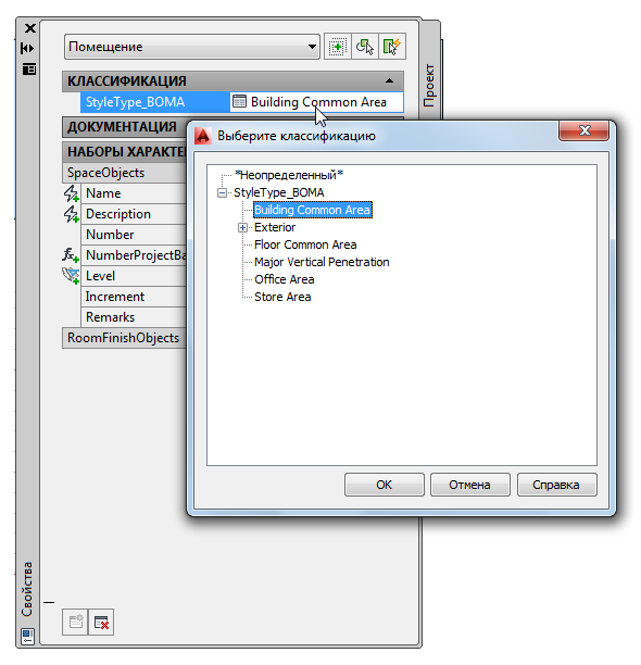

Если границы сформированного пространства рассчитываются на основе стандартов, в некоторых случаях пространство приходится классифицировать по выбранному стандарту, чтобы предоставить всю информацию, необходимую для расчета границ. Например, по стандарту BOMA пространства должны быть классифицированы в соответствии с типами, принятыми в стандарте, поскольку тип пространства важен для определения смещения границ.
Например, если для чертежа выбран стандарт расчета площади BOMA, отображается описание классификации BOMA.
