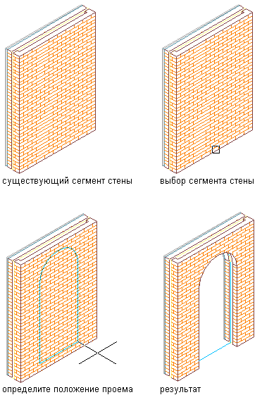

Данная процедура предназначена для создания проема с указанными параметрами.
Добавление проема в стену
При необходимости прокрутите изображение до появления нужного инструмента.
Для указания произвольной формы укажите для параметра "Форма" значение "Произвольная" и выберите форму с нужной геометрией профиля.
. Параметр "Возвышение" доступен только для сводчатой, готической, пятиугольной и трапециевидной форм.
| Если требуется ... | то... |
| расположить кромки проема на определенном расстоянии от края сегмента стены, | выберите для параметра "Расположение вдоль стены" значение "Смещение/Центр", а затем введите значение параметра "Автоматическое смещение". |
| центрировать проем на сегменте стены, | выберите для параметра "Расположение вдоль стены" значение "Смещение/Центр", а затем укажите точку рядом с центром сегмента стены. |
| расположить проем в произвольном месте вдоль стены, | выберите для параметра "Расположение вдоль стены" значение "Нет". |
| Если требуется... | то... |
| выровнять проем по высоте подоконника, | выберите для параметра "Вертикальная привязка" значение "Подоконник", а затем введите значение параметра "Высота подоконника". |
| выровнять проем по высоте верхней точки, | выберите для параметра "Вертикальная привязка" значение "Верхняя точка", а затем введите значение параметра "Высота верхней точки". |
| установить проем в стену, | выберите стену и укажите точку вставки в нее. |
| установить автономный проем, | нажмите клавишу ВВОД и укажите точку вставки и угол поворота проема. |
