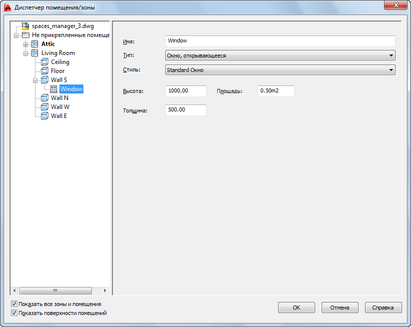

Редактирование проемов в Диспетчере помещений/зон
Эта процедура используется для редактирования проемов поверхности.
  1. Откройте Диспетчер пространства/зоны.
  2. Проверьте наличие флажка для опции "Показать поверхности пространств".
  3. При необходимости разверните иерархическую структуру для отображения поверхности и проема, которые требуется отредактировать.
  4. Для добавление к поверхности нового проема, выберите поверхности в иерархической структуре, щелкните правой кнопкой и выберите "Добавить проем".
    Вставляется новый проем со свойствами, принятыми по умолчанию.
  5. Для изменения свойств проема выберите проем в иерархической структуре и выполните в правой панели необходимые изменения:
    Если требуется... то...
    изменить имя проема, введите новое значение в поле "Имя".
    изменить тип проема, для параметра "Тип" выберите новый тип из раскрывающегося списка. В зависимости от того является ли проем дверным или оконным, доступны различные типы:
    • Окно, фиксированное
    • Окно, действующее
    • Световой люк, фиксированный
    • Световой люк, действующий
    • Дверь, нераздвижная
    • Дверь, раздвижная
    • Открытое пространство
    изменить назначенный окну или дверной/оконной сборке в проеме стиль, выберите стиль окна, стиль двери или стиль дверной/оконной сборки из списка. В списке содержатся все стили, имеющиеся на чертеже.
    изменить площадь проема поверхности, введите значения в поле "Площадь", "Высота" или "Ширина" проема.
    Прим.: Для проемов в 3D пространствах произвольной формы в этом диалоговом окне изменить высоту или ширину невозможно. С помощью ручек можно изменять значение ширины и высоты 3D-проема произвольной формы.
    Для проемов в 3D пространствах произвольной формы зарегистрированная площадь отображается рядом с общей площадью. Зарегистрированная площадь может отличаться от общей площади в случаях, когда проем размещен на поверхности только частично, а остальная часть проема находится на другой поверхности или вне пространства. В этом случае зарегистрированная площадь отображается как часть проема, расположенного на поверхности. Значение зарегистрированной площади предназначено только для чтения.
  6. Для удаления проема с поверхности, выберите проем, щелкните правой кнопкой и выберите из контекстного меню "Удалить проем".
  7. Нажмите "ОК".
