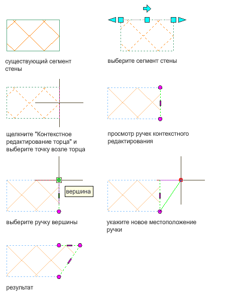

В следующем примере выполняется редактирование торца стены при помощи ручек вершины.
