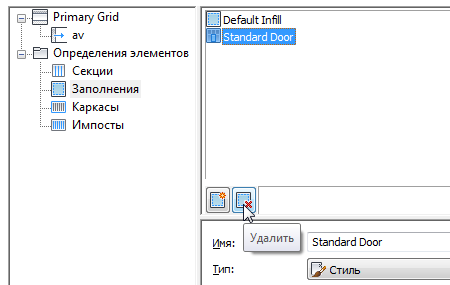

Эта процедура используется для удаления определения заполнения, в котором нет дальнейшей необходимости. Удалить определение заполнения, назначенное в данный момент ячейке первичной сетки или любой вложенной сетке, невозможно. Нельзя также удалить определение заполнения по умолчанию, но его можно в случае необходимости изменить.
Удаление заполнения панели из оконной/дверной сборки
