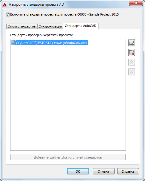

Эта процедура используется для настройки стандартов AutoCAD для проекта.
Стандарты AutoCAD включают: слои AutoCAD, размерные стили AutoCAD, текстовые стили и типы линий; стандарты AutoCAD содержатся в файлах DWS. Нельзя задать различные файлы DWS для различных компонентов; например, нельзя задать один DWS файл для стилей размеров, а другой - для типов линий. Обрабатываются все параметры во всех файлах DWS. В случае конфликта данных в различных файлах DWS используется первый файл в списке. Если необходимо изменить приоритетность, можно изменить порядок DWS файлов.
При настройке стандартов AutoCAD в каталоге проекта создается пакетный файл контроля CHX с таким же именем, как и файл проекта. Файл CHX содержит все чертежи проекта, которые должны проверяться, и все указанные файлы DWS, по чертежам которых должна выполняться проверка. Этот пакетный файл можно использовать для проверки всего проекта или в ручном режиме для проверки отдельных чертежей проекта.
"Открыть"
"Проект".
По умолчанию новый файл DWS добавляется в конец списка. Это означает, что он будет обрабатываться последним, приоритет имеют настройки в файлах DWS, расположенных выше в списке.
При удалении файла DWS из списка удаляется только ссылка на этот файл в проекте. Сам файл при этом не удаляется.
