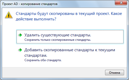

- Выберите параметры, которые нужно скопировать.
| Если требуется… |
то… |
| перезаписать существующие стандарты проекта копируемыми стандартами, |
нажмите "Удалить существующие параметры". |
| добавить стандарты из выбранного проекта к существующим стандартам проекта, |
нажмите "Добавить копируемые параметры к существующим". Существующие параметры, несовместимые с копируемыми, заменяются на копируемые параметры.
- Дважды нажмите "OK".
