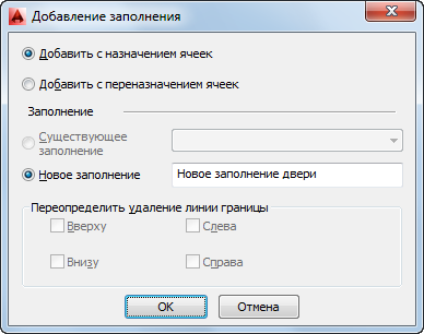

Эта процедура используется для добавления в оконную/дверную сборку дверей или окон.
панель "Создание" выберите один из вариантов: "Окно"
"Дверь"
"Дверная/оконная сборка". Чтобы освободить больше места для области рисования, можно свернуть или скрыть палитру свойств.
Откроется таблица "Добавление заполнения".
| Если требуется… | то... |
| добавить дверь или окно как назначение для ячеек, при этом все оконные/дверные сборки одного стиля должны отображать один и тот же объект, добавленный в соответствующую ячейку, | в качестве "Назначение для ячеек" выберите "Добавить". |
| добавить дверь или окно только в выбранную оконную/дверную сборку, | в качестве "Переопределение ячейки" выберите "Добавить". |
Если дверь или окно выбранного стиля уже существует в чертеже, по умолчанию выбирается "Существующее заполнение".
| Если выбрано... | то... |
| "Добавить" для "Назначение для ячеек" и требуется вставить дверь или окно существующего стиля, а по умолчанию выбрано "Существующее заполнение", | нажмите "ОК". |
| "Добавить" для "Назначение для ячеек" и требуется вставить дверь или окно со стилем, отличным от существующего в чертеже стиля, | выберите "Новое заполнение", введите имя для объекта и нажмите кнопку "OК". |
| "Добавить" для "Переопределение ячеек" и требуется вставить дверь или окно существующего стиля и не изменять границу каркаса, окружающего объект, | нажмите "ОК". |
| "Добавить" для "Переопределение ячеек" и требуется вставить дверь или окно со стилем, отличным от существующего в чертеже, и не изменять границу каркаса, окружающего объект, | выберите "Новое заполнение", введите имя для объекта и нажмите кнопку "OК". |
| "Добавить" для "Переопределение ячеек" и требуется вставить дверь или окно существующего стиля и удалить границу каркаса, окружающего объект, | для опции "Переопределение удаления границы каркаса" выберите "Сверху", "Снизу", "Слева" или "Справа" и нажмите "ОК". |
| "Добавить" для "Переопределение ячеек" и требуется вставить дверь или окно со стилем, отличным от существующего в чертеже, и удалить границу каркаса, окружающего объект, | выберите "Новое заполнение" и введите имя для объекта. Затем в опции "Переопределение удаления границы каркаса" выберите "Сверху", "Снизу", "Слева" или "Справа" и нажмите "ОК". |
