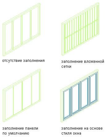

Заполнение определяет содержимое ячейки оконной/дверной сборки. Ячейка оконной/дверной сборки может содержать обычную панель по умолчанию или вложенную сетку, AD-полигон, стеновую панель, стиль двери или окна. Для добавления к определению заполнения стилей объектов, используемых в заполнении, они должны находиться в текущем чертеже. Панели, как правило, представляют собой остекление или другое плоское заполнение, такое как камень или бетон.
Задание определения заполнения оконной/дверной сборки

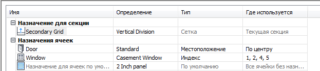

Назначения для ячеек определяют определение заполнения, которое используется для ячеек. Можно присвоить всем ячейкам одно назначение или создать несколько назначений для ячеек и присвоить различные заполнения различным ячейкам.
Не следует назначать одной ячейке несколько определений. В этом случае ячейке присваивается последнее используемое назначение.
Стандартные (задаваемые по умолчанию) назначения для ячеек используется всеми ячейками, для которых не выполнено назначение. Стандартное назначение можно изменить, подставив на его место заполнение любого типа, но удалить стандартное назначение ячейки нельзя.
Можно изменить стандартное назначение для ячеек так, чтобы использовать наиболее часто встречающееся в проекте определение заполнения. В таком случае все ячейки без назначения заполнения используют стандартное определение заполнения.
