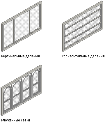

Оконные/дверные сборки предоставляют сетку или каркас для вставки таких объектов, как двери и окна. С помощью этого метода можно создавать сложные оконные и дверные сборки, которые затем вставляются в стандартные стены или используются в качестве повторяющихся элементов в витражейах.
Оконные/дверные сборки состоят из одной или нескольких сеток. Сетки имеют вертикальное или горизонтальное деление, при этом для создания различных шаблонов, как простых, так и сложных, можно использовать вложенные сетки.

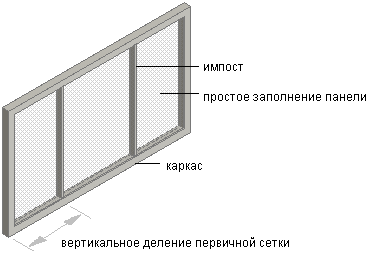

Сетки являются основой витражей, блоков витража и оконных/дверных сборок. Любая сетка имеет четыре типа элементов:
Элементу каждого типа назначается определение по умолчанию, указывающее на то, как должны выглядеть элементы данного типа.
| Тип элемента | Определения по умолчанию |
| Секции | Вертикальные секции с фиксированным размером ячеек 3 дюйма |
| Заполнения ячеек | Ячейки, содержащие обычные панели толщиной 2 дюйма |
| Каркасы | Внешняя грань сетки 3 дюйма шириной и 3 дюйма глубиной |
| Импосты | Ребра между ячейками шириной 1 дюйм и глубиной 3 дюйма |

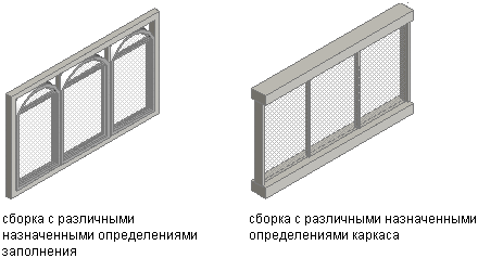

Можно создавать новые определения элементов и назначать их оконным/дверным сборкам. Например, можно создать несколько определений заполнений и затем назначить различные заполнения определенным ячейкам сетки. Точно так же можно создать несколько определений каркасов, и затем присвоить каждой кромке каркаса различное определение (верхней, нижней, левой, правой). Такой же подход справедлив и для определений импостов.

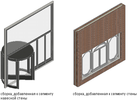

К дверным и оконным сборкам, закрепленным якорем в стене, можно применять стили торцов. Формы торцов для проемов в стенах определяются в стиле стены и являются свойством стены.
