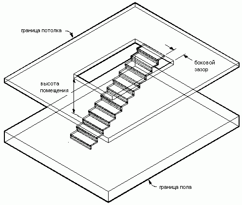

Эта процедура используется для управления размером выреза для лестницы.
Определение высоты прохода и бокового зазора для лестницы и для пространства
| Если требуется... | то... |
| задать для вырезающего элемента высоту над проступями, | введите значение параметра "Высота прохода". |
| задать левый и правый зазор для вырезающих элементов одномаршевых и многомаршевых лестниц, | введите значения левого и правого зазора. |
| задать внутренний и внешний зазор для вырезающих элементов винтовых и П-образных лестниц, | введите значения внутреннего и внешнего зазора. |
