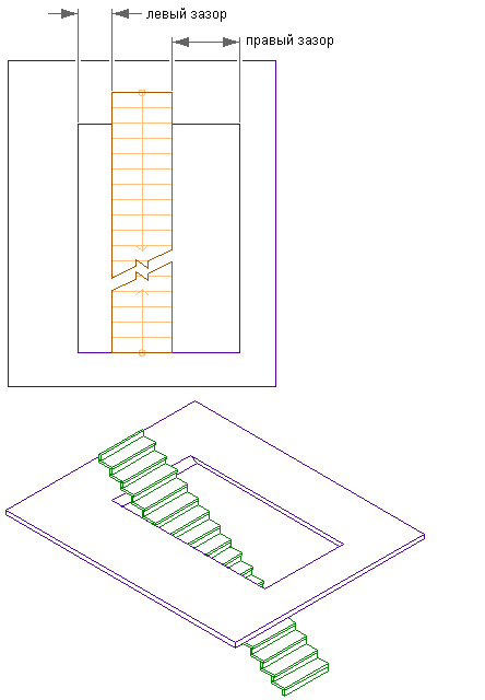

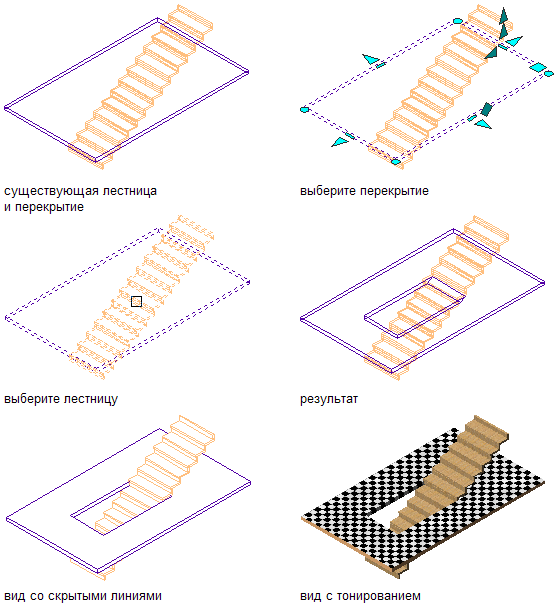

Эта процедура используется для создания в перекрытии выреза для лестницы. При добавлении вырезающего элемента между лестницей и перекрытием вокруг лестницы вырезается прямоугольник, размеры которого определяются заданной высотой прохода, а также левым и правым зазором для одномаршевых и многомаршевых лестниц или внутренним и внешним зазором для винтовых и П-образных лестниц.
Задание левого и правого зазора для вырезающего элемента перекрытия
Задание внутреннего и внешнего зазора для вырезающих элементов перекрытия

| задать для вырезающего элемента высоту над проступями, | введите значение параметра "Высота прохода". |
| задать левый и правый зазор для вырезающих элементов одномаршевых и многомаршевых лестниц, | введите значения левого и правого зазора. |
| задать внутренний и внешний зазор для вырезающих элементов винтовых и П-образных лестниц, | введите значения внутреннего и внешнего зазора. |
Создание вырезающего элемента для перекрытия и лестницы
