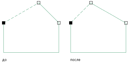

Данная процедура используется для того, чтобы обратить условия, наложенные на линию крыши или подошвы стены. При обращении линии крыши или подошвы начальная и конечная точки стены не меняются местами.
На иллюстрации ниже показано обращение линии крыши стены.
Обращение линии крыши стены

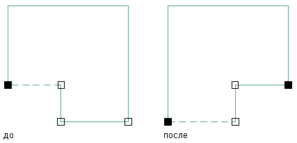

На иллюстрации ниже показано обращение линии подошвы стены.
Обращение подошвы стены
. Создается временный профиль, позволяющий редактировать геометрию линии крыши или подошвы.
. Выбранная линия меняет направление на противоположное; условие применяется к противоположному концу линии.
| Если требуется… | то … |
| восстановить линию крыши и подошву в том виде, как было до редактирования, | щелкните ![]() . |
| сохранить изменения, | щелкните ![]() . |
