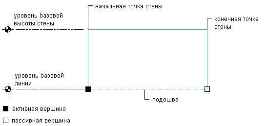

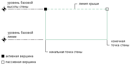

Можно изменять линии крыши и подошвы стены таким образом, чтобы создать стену формы, отличной от прямоугольной.
Изменение линии крыши стены
Изменение подошвы стены
Непрямоугольные детали линий крыши и подошвы можно также построить путем проецирования на полилинии.
AutoCAD Architecture предоставляет множество методов редактирования линий крыши и подошвы стены. Можно начать с создания графического изображения краевых условий линии крыши или подошвы согласно требованиям заказчика. Далее можно выполнить точную подстройку этого элемента, указывая точные значения в таблице "Линия крыши/подошва" в палитре свойств.
