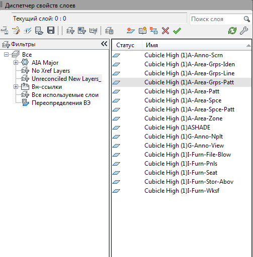

Если уведомление включено, при выполнении одного из заданных действий в строке состояния отображается марка "Уведомление о новых слоях" и выполняется поиск новых слоев. Можно просмотреть новые слои, щелкнув на ссылке "Несогласованные новые слои".
При нажатии ссылки открывается Диспетчер свойств слоев и автоматически выбирается фильтр "Несогласованные новые слои". В списке представлены все новые слои, добавленные к чертежу или файлам внешних ссылок.
Можно отключить уведомление о новых слоях, сохранив при этом проверку списка на наличие новых слоев. Хотя марка уведомления не отображается, наличие новых слоев можно проверить, щелкнув правой кнопкой мыши на значке предупреждения (
) в строке состояния.
