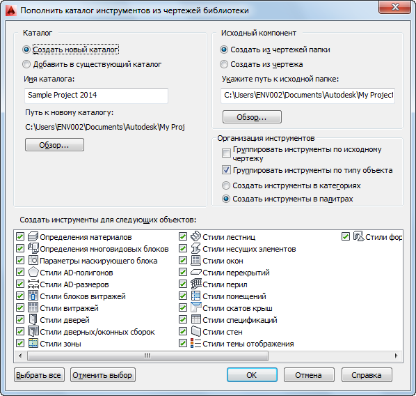

  1. Выберите вкладку "Управление"панель "Адаптация""Сформировать каталог инструментов".
  2. В группе "Каталог" выберите "Создать новый каталог".
  3. Введите имя нового каталога.
  4. Нажмите кнопку "Обзор" и укажите местоположение каталога.
    Новый каталог по умолчанию сохраняется в папке C:My Documents.
  5. В исходном чертеже укажите способ создания нового каталога: из нескольких чертежей в папке или из одного чертежа. Затем введите путь к папке или чертежу.
    Прим.: Если в качестве источника создания каталога указана папка, в новый каталог инструментов включаются все вложенные папки.
  6. В группе "Организация инструментов" укажите способ группировки инструментов в новом каталоге.
    • Для группировки новых инструментов по исходному чертежу пометьте флажок "Группировать инструменты по исходному чертежу".
      Данная функция особенно удобна, когда каталог инструментов создается из нескольких чертежей стилей. Полученные инструменты можно разместить в категориях или палитрах с именами "Стили стен - Бетонные (британские единицы измерения)", "Стили стен - Кирпичные (британские единицы измерения)" и т.д.
    • Для группировки новых инструментов по типу их объектов пометьте флажок "Группировать инструменты по типу объекта".
      Эта функция особенно удобна, когда требуется объединение стилей из различных чертежей в палитры или категории. Результирующие инструменты будут размещены в категориях или палитрах с именами "Стены", "Двери" и т.д.
      Прим.: Если помечены оба флажка, то группировка инструментов в каталоге производится сначала по чертежам, а затем по типам объектов, с генерированием категорий из чертежей, а палитр - из типов объектов. Такой вариант используется, поскольку палитры не могут быть вложенными. В данном случае переключатели для категорий и палитр отключены, включен переключатель "Создать инструменты по палитрам".
      Прим.: Если предыдущие две опции отключены, все новые инструменты генерируются для верхней категории каталога.
    • Для группировки новых инструментов по категориям выберите функцию "Создать инструменты в категориях".
      Если выбрать "Группировать инструменты по исходному чертежу", для каждого исходного чертежа будет создана своя категория. Если выбрать "Группировать инструменты по типу объекта", для каждого типа объекта будет создана своя категория.
    • Для группировки новых инструментов по палитрам выберите функцию "Создать инструменты в палитрах".
      Если выбрана группировка инструментов по исходным чертежам, для каждого исходного чертежа будет создана палитра. Если выбрана группировка инструментов по типу объекта, для каждого типа будет создана палитра.
  7. Под заголовком "Создать инструменты для следующих объектов" выберите стили объектов, которые хотите отобразить в новом каталоге в виде инструментов.
    По умолчанию выбраны все типы стилей. Можно использовать кнопки "Выбрать все" и "Очистить все".
  8. Нажмите "ОК".
