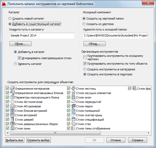

  1. Щелкните вкладку "Управление"панель "Адаптация"Сформировать каталог инструментов.
  2. В "Каталоге" выберите "Добавить к существующему каталогу".
  3. Введите имя каталога и путь к нему.
  4. Нажмите "Добавить к каталогу" и, если хотите избежать замены существующих стилей стилями из добавляемого чертежа с такими же именами и путями к файлам, выберите "Игнорировать повторяющиеся стили".
    Если флажок "Игнорировать повторяющиеся стили" сброшен, существующие стили будут заменены стилями с такими же именами и путями к файлам из добавляемого чертежа.
  5. Если требуется перезаписать существующий каталог, то следует включить опцию "Перезаписать каталог".
    При этом будет уничтожено содержимое всего каталога с заменой его палитрами, категориями и инструментами из исходного чертежа (чертежей).
    ОСТОРОЖНО:
    Данную опцию следует использовать с большой осторожностью, так как при этом полностью удаляется существующий каталог. Если требуется перезаписать инструменты на их новые версии из чертежа, следует установить опцию "Присоединить к каталогу" и отменить опцию "Игнорировать идентичные стили".
  6. В "Исходном чертеже" выберите, что будет использоваться в качестве источника при создании новых инструментов: стандартный чертеж или стандартная папка.
    Если требуется… то…
    добавить в папку инструменты из нескольких чертежей, выберите "Создать из чертежей папки" и под заголовком "Укажите путь к исходной папке" введите имя папки и путь к ней.
    добавить инструменты из одного чертежа, выберите "Создать из чертежа" и под заголовком "Укажите исходный чертеж" введите имя чертежа и путь к нему.
  7. В группе "Организация инструментов" укажите способ группировки инструментов в каталоге.
    Если требуется… то...
    сгруппировать полученные инструменты по исходному чертежу выберите "Группировать инструменты по исходному чертежу".
    Данная функция особенно удобна при создании каталога инструментов из нескольких чертежей стилей. Созданные инструменты могут располагаться в категориях или палитрах с названиями "Стили стен - бетон (Британские единицы)", "Стили стен - бетонный блоки (Британские единицы)" и т.д.
    сгруппировать полученные инструменты по типу объектов выберите "Группировать инструменты по типу объекта".
    Данная функция особенно удобна, если надо объединить стили из различных чертежей в новый каталог стилей. Созданные инструменты размещаются в категориях или палитрах с именами "Стены", "Двери" и т. д.
    Прим.: Если помечены оба флажка, то группировка инструментов в каталоге производится сначала по чертежам, а затем по типам объектов, при этом категории создаются из чертежей, а палитры - из типов объектов. Такой вариант используется, поскольку палитры не могут быть вложенными. В данном случае переключатели для категорий и палитр отключены, включен переключатель "Создать инструменты по палитрам".
    Прим.: Если обе функции выключены, то все новые инструменты будут сгенерированы в верхней категории каталога.
    сгруппировать новые инструменты по категориям выберите "Создать инструменты в категориях".
    Если выбрана группировка инструментов по исходным чертежам, для каждого исходного чертежа будет создана категория. Если выбрана группировка инструментов по типам объектов, будет создана категория для каждого типа.
    сгруппировать новые инструменты по палитрам выберите "Создать инструменты в палитрах".
    Если выбрана группировка инструментов по исходным чертежам, для каждого исходного чертежа будет создана палитра. Если выбрана группировка инструментов по типам объектов, для каждого типа будет создана палитра.
  8. Под заголовком "Создать инструменты для следующих объектов" выберите стили объектов, которые должны появиться в новом каталоге в качестве инструментов.
    По умолчанию выбраны все типы стилей. Можно использовать кнопки "Выбрать все" и "Очистить все".
  9. Нажмите "ОК".
