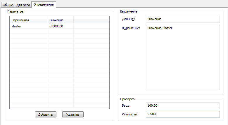

  5. Добавьте переменную к операции пересчета.
    Переменная состоит из имени переменной и ее величины. Например, для того, чтобы вычесть 3% штукатурки, нажмите "Добавить", введите "Учет_штукатурки" в поле "Переменная" и 0,97 - в поле "Значение".
    В качестве имени переменной следует использовать описывающее наименование, что придаст формулам ясность.
    Для задания формул могут вводиться непосредственные математические величины.

    В поле "Данные" отображается одно из следующих значений, в зависимости от выбора, произведенного на вкладке "Применить к":
    • AreaValue (если выбрана "Площадь")
    • PerimeterValue (если выбран "Периметр")
    • Value (если выбраны и "Площадь", и "Периметр")
    Данное значение невозможно отредактировать; если требуется его изменить, перейдите на вкладку "Применить к" и измените текущий вариант выбора.
  6. В поле "Выражение" введите формулу для проведения пересчета.
    Можно вводить непосредственные математические величины и операторы, созданные переменные и такие ключевые слова Visual Basic, как Mod, Exp или Log.
    Например, если требуется задать вычитание 3 процентов на штукатурку и была определена переменная с именем "Учет_штукатурки" со значением 0,97, введите "AreaValue * Учет_штукатурки".
    Прим.: Важно вводить имена переменных "AreaValue" и "PerimeterValue" точно в том виде, в каком они отображаются в поле "Данные". Альтернативное написание, например “Area Value” или “perimetervalue”, не распознается.
  7. Для проверки формулы введите проверочное значение в поле "Ввод", нажмите клавишу Enter и проверьте значение в поле "Результат".
  8. Нажмите кнопку ОК.
