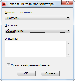

Эта процедура используется для создания тела-модификатора и добавления его к компоненту лестницы.
Можно создать трехмерное (3D) тело-модификатор на основе формообразующего элемента, композиционной группы или любого другого AD-объекта с формообразованием. Можно также создавать тела-модификаторы из блоков или тел ACIS, образующих трехмерные тела. Перед тем как определить объект в качестве тела-модификатора, необходимо поместить объект в требуемое место на чертеже.

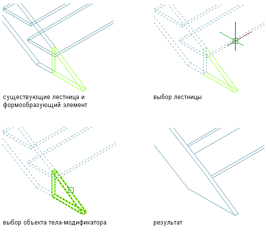

На следующем рисунке показано, как использовать формообразующий элемент в качестве тела-модификатора для его добавления к компоненту несущей конструкции лестницы.
Добавление тела-модификатора к компоненту лестницы
