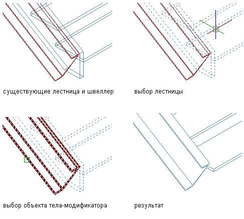

На следующем рисунке показано, как использовать канал в качестве тела-модификатора для замены компонента несущей конструкции лестницы.
Замена компонента лестницы телом-модификатором
  1. Поместите объект на место, в котором требуется заменить компонент лестницы телом-модификатором.
  2. Выберите лестницу, которую требуется изменить с помощью тела-модификатора, и щелкните вкладку "Лестница"панель "Редактирование"раскрывающийся список "Тело-модификатор"Добавить.
  3. Выберите объект, которым требуется заменить компонент лестницы.

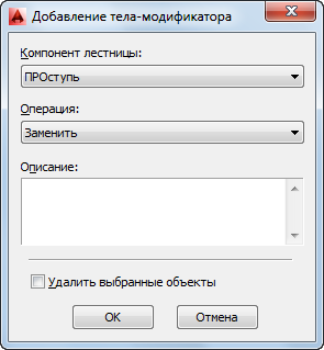

  4. В диалоговом окне "Добавление тела-модификатора" выберите "Несущая конструкция"; в качестве операции выберите "Замена".
  5. Введите описание тела-модификатора.
  6. Выберите "Стереть выбранные объекты", если сохранение исходного объекта не требуется, или отмените данную опцию, чтобы сохранить объект в чертеже.
  7. Нажмите "OK".
