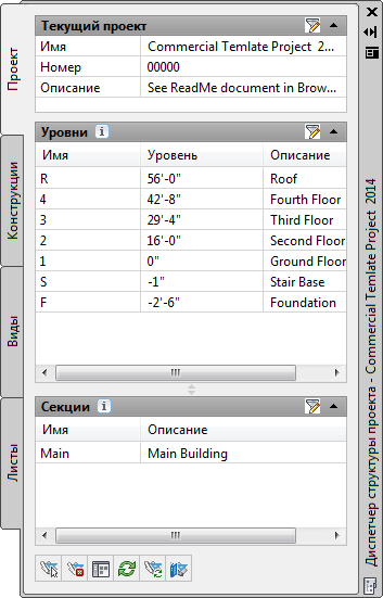

Уровни и деления
Шаблон коммерческого проекта содержит 5 базовых уровней, призванных помочь пользователю на начальных этапах работы с программой.
Если для деления проекта в горизонтальном направлении используются секции, сразу же задайте их.
