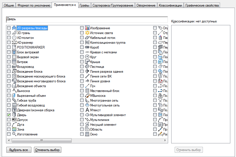

  1. Выберите инструмент вкладки "Управление" панели "Стиль и отображение" Диспетчер стилей .
    Диспетчер стилей отображается с текущим чертежом, развернутым в виде иерархической структуры.
  2. Разверните "Объекты документации" и "Стили спецификаций".
  3. Выберите стиль спецификации, который требуется изменить.
  4. Перейдите на вкладку "Применить к..." .
  5. Выберите типы объектов для отслеживания в спецификациях с помощью этого стиля.
    Можно выбрать любой объект в списке. В поле над списком отображаются выбранные в текущий момент объекты. При выборе вариантов "Выделить все" или "Очистить все" в стиль этой спецификации можно включить любой объект.
    На правой панели перечислены все определения классификаций, которые применяются к объектам выбранных типов. Можно выбрать несколько классификаций в нескольких определениях классификаций. Если классификации выбраны, спецификации этого стиля могут содержать объекты, выбранные на левой панели только в том случае, если они относятся к выбранным классификациям.
  6. Нажмите кнопку ОК.
