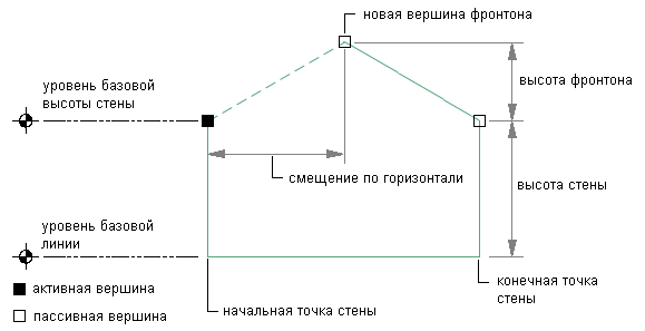

Данная процедура используется для того, чтобы добавить фронтон к линии крыши стены. Можно также добавить фронтон в таблицу "Линия крыши/Подошва" в палитре свойств.
. Создается временный профиль, позволяющий редактировать геометрию линии крыши.
. Если кнопка "Добавить фронтон" недоступна, линия крыши ранее редактировалась.
Изменение линии крыши стены путем добавления фронтона
К линии крыши добавляется третья вершина, посередине между 2 концами линии крыши и на восемь футов вверх от линии крыши.
