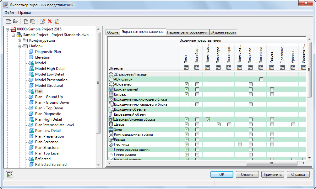

Данная процедура используется для добавления экранных представлений в набор ЭП или для их удаления из набора. Сделанные изменения в наборе ЭП оказывают влияние на конфигурации ЭП, в которых используется данный набор ЭП.
При добавлении и удалении экранных представлений в наборе ЭП следует помнить следующее.
Редактирование набора ЭП
| Если требуется … | то … |
| добавить экранное представление для объекта в наборе ЭП, | просмотрите список и найдите нужный объект. Выберите экранное представление. Если под экранным представлением объекта не отмечен ни один флажок, значит объект не имеет экранного представления. |
| удалить экранное представление для объекта в наборе ЭП, | просмотрите список и найдите нужный объект. Удалите экранное представление. |
| использовать такое же экранного представления для всех объектов в наборе ЭП, | щелкните правой кнопкой мыши на имени экранного представления и нажмите "Выбрать все". Имейте в виду, что следует удалить все другие экранные представления объектов в данном наборе ЭП. |
| удалить объект из набора ЭП, | просмотрите списки и найдите нужный объект. Щелкните правой кнопкой мыши на имени объекта и выберите "Очистить все". |
| добавить все экранные представления для всех объектов в наборе ЭП, | щелкните правой кнопкой мыши на области заголовков объектов, затем нажмите "Выбрать все экранные представления". |
| удалить все экранные представления для всех объектов в наборе ЭП, | щелкните правой кнопкой мыши на области заголовков объектов, затем нажмите "Удалить все экранные представления". |
