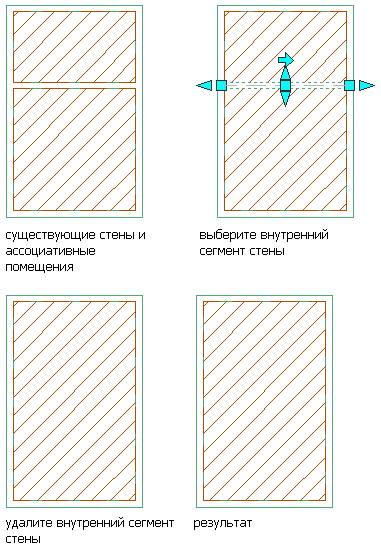

Ассоциативные пространства можно объединить, удалив разделяющий их объект границы. Если автоматическое обновление ассоциативных пространств включено, оно выполняется автоматически.
Наследование свойств объединенным пространством определяется следующими правилами (в нисходящем порядке):
  1. Если только одно из объединяемых пространств имеет данные набора свойств, к объединенному помещению применяются свойства этого пространства.
  2. Если только одно из объединяемых пространств имеет данные классификации, к объединенному помещению применяются свойства этого пространства.
  3. Если оба пространства имеют данные набора свойств или классификаций, к объединенному помещению применяются значения, которые были установлены для пространства большей площади.
  4. Если только одно из объединяемых пространств имеет данные набора свойств, определяемых стилем, к объединенному помещению применяются свойства этого пространства.
  5. Если все перечисленные выше критерии либо верны для обоих пространств, либо не верны ни для одного из них, к объединенному помещению применяются значения, которые были установлены для пространства, созданного раньше.
    В результате свойства объединенного пространства могут отличаться от ожидаемых, поэтому их рекомендуется проверить.

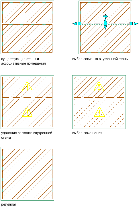

Если автоматическое обновление ассоциативных пространств не включено, после удаления объектов границ пространства следует объединить вручную. Это процесс включает больше действий, чем при использовании автоматического обновления, но предоставляет больший контроль над свойствами результирующего пространства.
Объединение ассоциативных пространств вручную
  1. Убедитесь, что автоматическое обновление ассоциативных пространств отключено.
  2. Выберите объект границы, разделяющий пространства, которые требуется объединить, и удалите этот объект.
    Теперь в пределах одних и тех же границ имеется 2 отдельных пространства.
  3. Выберите и удалите пространство, свойства которого не нужны.
    Если это не имеет значение, то можно удалить любое пространство.
  4. Щелкните вкладку "Пространство"панель "Редактирование"раскрывающийся список "Обновить"Выбранное пространство.
    Пространство обновляется с учетом новых границ.
