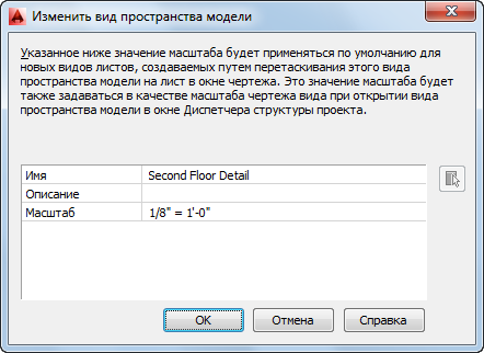

- Щелкните правой кнопкой мыши, выберите "Свойства" и измените при необходимости свойства вида пространства модели:
| Если требуется... |
то... |
| изменить имя вида пространства модели, |
введите новое имя. |
| изменить описания к виду пространства модели, |
нажмите на параметре "Описания" и измените текст. |
| изменить масштаб вида пространства модели, |
выберите новый масштаб из списка. |
- Чтобы изменить границы пространства модели, нажмите
и переопределите границы на экране.
- Нажмите "ОК".
