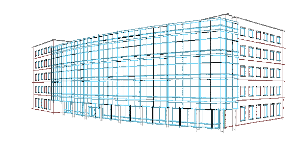

После того как структура проекта здания определена и конструкции назначены на уровни и в секции, можно приступить к созданию чертежей видов. Чертеж вида ссылается на ряд конструкций, позволяющих представить определенный вид проекта здания. Для создания чертежа вида сначала надо решить, какую часть здания необходимо увидеть и какой тип изображения предстоит сформировать. Например, можно создать зеркальное отображение потолка для второго этажа или план несущих конструкций третьего этажа либо создать комбинированный вид для всех этажей в здании. Чертежи видов автоматически ссылаются на соответствующие конструкции с учетом назначения их на уровни или в секции здания. Например, чтобы создать план этажа для западного крыла третьего этажа, потребуется создать вид, который ссылается на все конструкции, предназначенные для третьего этажа и западного крыла. В него также будет внесена витраж, идущая со второго по шестой этажи.
3D вид здания в целом

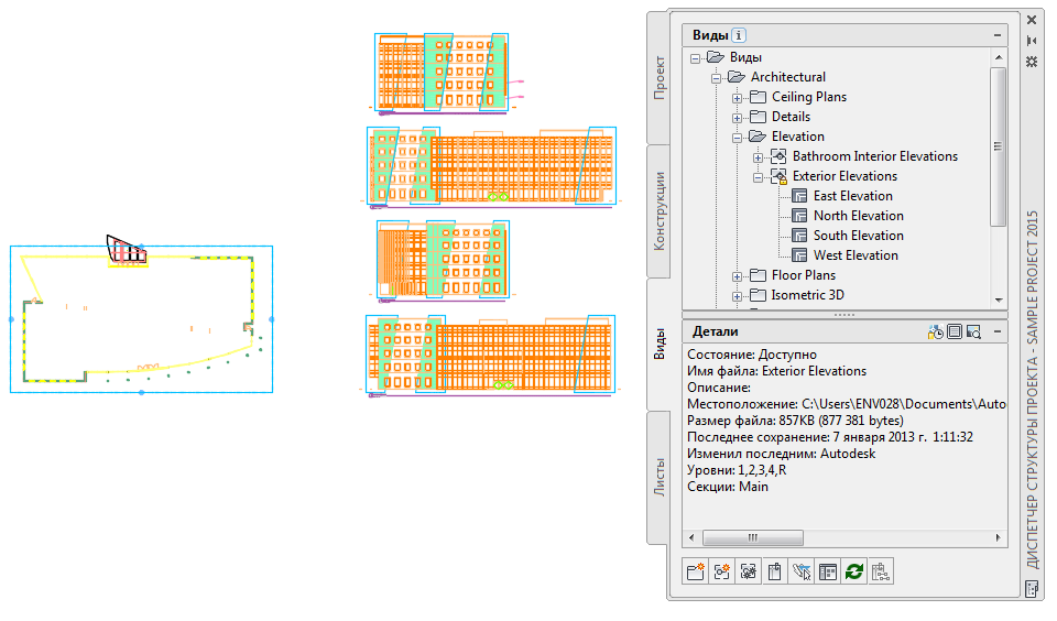

Вид пространства модели - это часть чертежа вида, которая может отображаться на листе в собственном видовом экране пространства листа. Виды пространства модели являются развитием концепции "Именованных видов" программы AutoCAD. В отличие от именованных видов для вида пространства модели можно определить границу. Когда вид пространства модели помещается на лист, создается вид листа. Чертеж вида может содержать любое количество видов пространства модели.

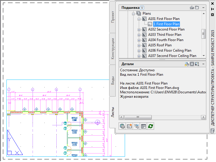

Вид листа представляет собой видовой экран пространства листа на листе, который создается при перетаскивании на лист чертежа вида или вида пространства модели с Палитры структуры проекта.

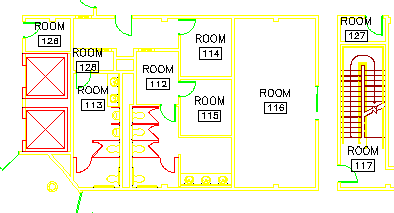

Вид пространства модели плана площадей
Вид листа, помещенный на лист
Определенные слои видового экрана на видах листа могут быть переопределены. При вставке с помощью ссылки чертежа вида или вида пространства модели на вид листа такие переопределения будут сохраняться, если проект не был настроен на синхронизацию видов и листов. В последнем случае параметры слоев чертежа вида будут сбрасываться на виде листа при открытии листа, выводе его на печать или публикации.
