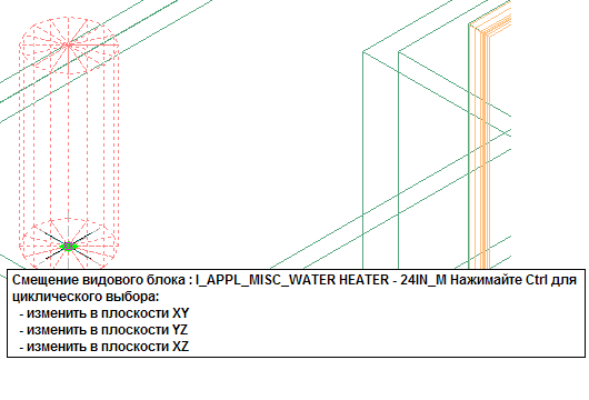

    На виде "Модель" ручка положения имеет три режима редактирования: "Редактировать объект в плоскости XY", "Редактировать объект в плоскости XZ" и "Редактировать объект в плоскости ZX". Для переключения между режимами нажимайте CTRL, пока не установится нужный режим. Режимом редактирования по умолчанию является редактирование в плоскости XY. На виде "План" функция ручки положения ограничена перемещением в одной плоскости.
  4. Сместите многовидовой блок в нужное положение и щелкните мышкой один раз, или введите значение и нажмите Enter.
    Если требуется в любом режиме редактирования ввести для второго направления специальное значение (например, в направлении Y при редактировании вдоль плоскости XY), то для перехода ко второму направлению нажмите TAB.
    Также можно заблокировать перемещение многовидового блока вдоль указанного направления. Если в текущем режиме редактирования ввести размер для одного из направлений и затем нажать TAB, то движение данного многовидового блока будет ограничено вторым направлением. Например, при редактировании вдоль плоскости XY можно ввести значение для размера X, а затем нажать TAB. Направление X будет заблокировано на этом значении, а перемещение многовидового блока ограничено направлением Y.
