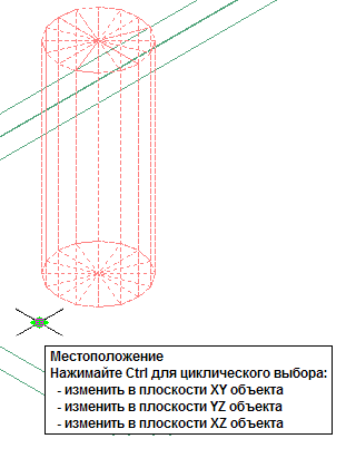

Эта процедура используется для изменения расположения имеющегося многовидового блока с помощью ручки местоположения. На виде модели ручка положения имеет три режима редактирования: "Редактировать объект в плоскости XY", "Редактировать объект в плоскости YZ" и "Редактировать объект в плоскости XZ". Для переключения между режимами нажимайте клавишу CTRL, пока не будет выбран нужный режим. Режимом редактирования по умолчанию является редактирование в плоскости XY. На виде "План" функция ручки положения ограничена перемещением в одной плоскости.

  2. Выберите ручку "Местоположение".

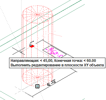

  3. Переместите многовидовой блок в нужное положение и щелкните его или введите значение и нажмите клавишу Enter.
    Если требуется в любом режиме редактирования ввести для второго направления конкретное значение (например, в направлении Y при редактировании вдоль плоскости XY), то для перехода ко второму направлению нажмите TAB.
    Также можно заблокировать перемещение многовидового блока вдоль указанного направления. Если в текущем режиме редактирования ввести значение для одного из направлений и затем нажать клавишу TAB, то движение данного многовидового блока будет ограничено вторым направлением. Например, при редактировании вдоль плоскости XY можно ввести значение для размера X, а затем нажать клавишу TAB. Направление X будет заблокировано на этом значении, а перемещение многовидового блока ограничено направлением Y.
