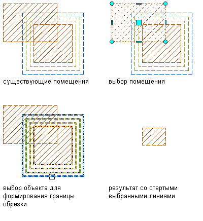

При создании пространства на основе 2 пересекающихся пространств к полученному помещению переходят следующие свойства пространства, выбранного первым:
Пересечение пространств со смещениями границ, редактируемыми вручную
Если выполняется пересечение границ со смещениями границ, редактируемыми вручную, каждая активизированная граница пространства пересекается с соответствующей границей пространства другого пространства (базовая с базовой, чистая с чистой и так далее).
Пересечение пространств со всеми активизированными границами
Если редактируемая вручную граница пространства у первого пространства не активизирована (ее ручки не отображаются), она в процедуру пересечения не включается. При этом существующая граница первого пространства останется без изменений, а соответствующая граница второго пространства будет удалена. В результате этого создаются границы пространства с разными очертаниями. Во избежание этого удостоверьтесь, что активизированы все необходимые границы первого пространства.
Пересечение пространств при активизированной только базовой границе
Экранные свойства границ первого выбранного пространства применяются к полученной на основе пересечения границе. Например, если граница в чистоте пространства 1 изображается красной линией с весом 0,18 мм, и у полученного пространства граница в чистоте будет показана красной линией с весом 0,18 мм.

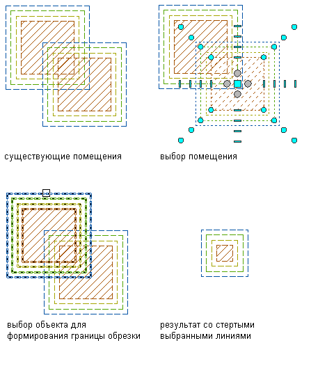

Пересечение пространств со смещениями границ, определенными стилем
Если пересекаются пространства со смещениями границ, определенными стилем, базовые границы обоих пространств пересекаются друг с другом, и смещения границ, заданные в стиле первого пространства, переносятся на полученное в результате пересечения пространство.
Пересечение пространств со смещениями границ, определенными в стиле
Пересечение пространств со смещениями границ разного типа
Если границы пространства у 2 пространств рассчитаны при разных типах смещений, метод, использованный для пространства, выбранного первым, используется для полученного пространства.
Пример 1: смещения границ пространства 1 определяются стилем, и в стиле задано значение смещений между границами 0,25 м. Границы пространства 2 смещаются вручную и имеют смещения, равные 0, между отдельными границами. Если пространство 1 пересекается с пространством 2, базовые границы 2 пространств пересекаются друг с другом, а остальные границы пересчитываются на основе смещений в стиле пространства 1 и смещаются друг от друга на 0,25 м.
Пересечение границ на основе стиля (слева) с границами, редактируемыми вручную
Пример 2: границы пространства 1 смещаются вручную и имеют значение смещения 0,3 между отдельными границами. Границы пространства 2 смещаются по стилю, и стиль определяет смещение между границами в 0,25 м. Если пространство 1 объединяется с пространством 2, свойство "Смещения границ" для полученного пространства приобретает значение "Вручную". Так как граница в чистоте, полезная и общая границы пространства с заданными в стиле смещениями не позволяют редактирования с помощью ручек, пересекаются только базовые границы обоих пространств. Границы второго пространства с чертежа удаляются.
Пересечение границ, редактируемых вручную (слева) с границами, заданными в стиле (справа)
  1. Создайте 2 перекрывающих друг друга пространства.
  2. Выберите первое из них, щелкните правой кнопкой мыши и щелкните "AD-инструменты редактирования" "Подрезать".
  3. Выберите второе пространство, участвующее в перекрытии.
  4. Введите д (да), чтобы стереть исходные пространства, или н (нет), чтобы оставить их на чертеже.
