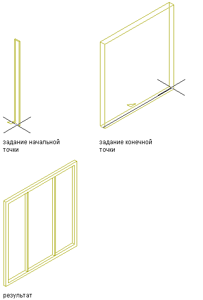

Данная процедура предназначена для создания прямолинейной витража, обладающей свойствами, указанными в выбранном инструменте витража.
Построение прямолинейного сегмента витража
. Чтобы увеличить рабочую область чертежа, палитру свойств можно переместить или спрятать.
