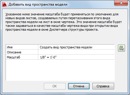

Определение вида пространства модели
Отображение вида пространства модели
| Если требуется... | то... |
| ввести описания к виду пространства модели, | щелкните на значении параметра "Описание" и введите описание вида пространства модели. |
| изменить масштаб вида пространства модели, | выберите масштаб из списка используемых на чертеже вида. |

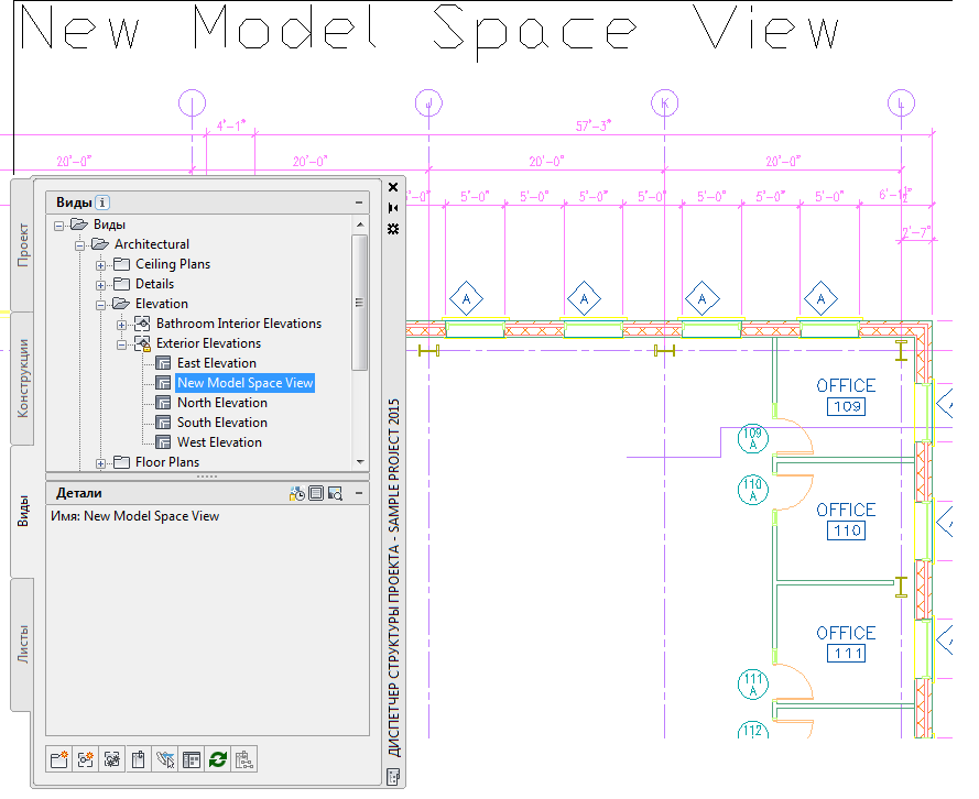

Новый вид пространства модели появляется в списке под тем чертежом "Вид", из которого он был создан.
