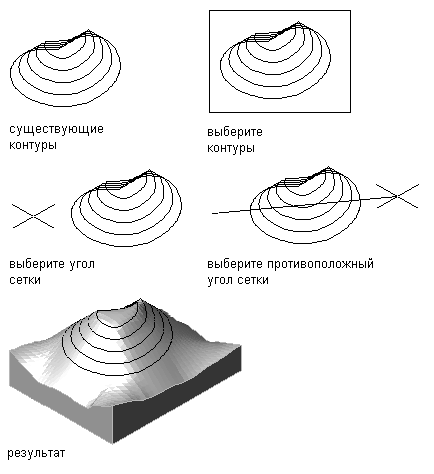

  1. На инструментальной палитре "Формообразование" выберите инструмент "Рельеф".
    Возможные альтернативные действия: Щелкните вкладку "Главная"панель "Создание"раскрывающийся список "Ящик""Рельеф".
  2. Выберите полилинии или AD-полигоны, которые будут представлять контуры, и нажмите Enter.
  3. Определите, следует ли удалить исходные контуры после создания формообразующего элемента "Рельеф", и нажмите Enter.
  4. Задайте тип сети, которую необходимо сформировать.
    Если требуется... то...
    сформировать поверхность с определяемой пользователем плотностью сети и размером формообразующего элемента (нетриангулированная поверхность), введите y (да) для позиции "Сгенерировать обычную сетку [Да/Нет]".
    сформировать поверхность, определяемую на основе экспортируемых контуров и точек (триангуляция Делоне), введите n (нет) для позиции "Сгенерировать обычную сетку [Да/Нет]".
  5. При формировании обычной сети следует выполнить следующие действия.
    • Задайте точку первого угла сети.
    • Задайте точку противоположного угла сети.
    • Задайте ячейки сети по оси X.
    • Задайте ячейки сети по оси Y.
    • Введите базовую толщину конечного формообразующего элемента.
  6. При создании нерегулярной сети следует заранее определить, должна она быть прямоугольной или нет.
    создать прямоугольную сеть, введите y (да) для позиции "Сгенерировать прямоугольную сетку [Да/Нет]".
    создать непрямоугольную сеть, введите n (нет) для позиции "Сгенерировать прямоугольную сетку [Да/Нет]".
  7. При создании нерегулярной прямоугольной сети следует выполнить следующие действия.
    • Введите величину базовой толщины конечного формообразующего элемента.
    Прим.: При выборе варианта, при котором сеть распространяется за пределы выбранных контуров, топография конечного формообразующего элемента экстраполируется из экспортируемых значений.
  8. При формировании нерегулярной непрямоугольной сети введите базовую толщину конечного формообразующего элемента и нажмите Enter.
