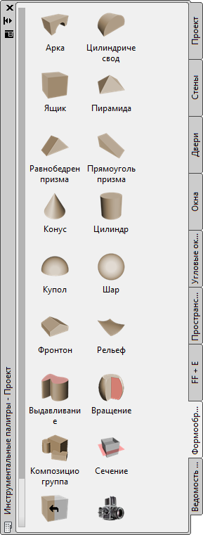

Инструментальная палитра, содержащая инструменты формообразования
Инструментальные палитры, открывающиеся в рабочем пространстве по умолчанию, содержат инструменты формообразования, которые можно использовать и при необходимости адаптировать. Кроме того, приведенные ниже каталоги, предоставляемые вместе с данным программным обеспечением, содержат инструменты формообразования, которые можно добавлять в пользовательские инструментальные палитры:
Пользовательские палитры, сформированные администратором САПР или другими пользователями, могут содержать инструменты формообразования со стилями и свойствами формообразующих элементов, адаптированными к конкретным проектам или стандартам организации.
