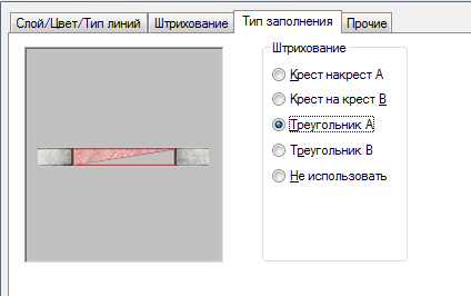

Данная процедура предназначена для указания штриховки компонентов проема. Штриховка отображается только на экранных представлениях, применяемых на виде сверху (плане) чертежа.
| Если требуется... | то... |
| заштриховать все проемы на чертеже, | убедитесь, что удален флажок "Переопределение объекта", а затем нажмите |
| заштриховать только выбранный проем, | поставьте флажок "Переопределение объекта". Если он уже установлен, нажмите |
Текущее экранное представление будет выделено.
| выбрать образец штриховки, имеющийся в программе, | выберите для параметра "Тип" значение "Стандартная форма", а затем выберите образец. |
| выбрать пользовательский образец, | укажите для параметра "Тип" значение "Пользовательский" и введите имя пользовательского образца. При необходимости нажмите "Обзор" и найдите папку с файлом пользовательского образца. |
| выбрать одинарную штриховку, | выберите для параметра "Тип" значение "Пользовательский" и удалите флажок "Крест-накрест". |
| выбрать двойную штриховку, | выберите для параметра "Тип" значение "Пользовательский" и поставьте флажок "Крест-накрест". |
| выбрать сплошную заливку, | задайте для параметра "Тип" значение "Заливка". |
| ориентировать штриховку объекта независимо от угла его поворота, | выберите "Объект". |
| ориентировать штриховку в мировой системе координат, | выберите "Глобальное". |
Указание графического представления штриховки проемов
