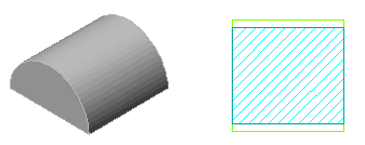

Создание формообразующего элемента "Цилиндрический свод"
Эта процедура используется для создания формообразующего элемента "Цилиндрический свод". Точка вставки формообразующего элемента "Цилиндрический свод" находится в центре его нижней грани.
Формообразующий элемент "Цилиндрический свод" в 3D виде и в плане
