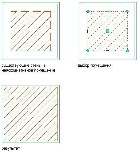

Если выполняется попытка сделать неассоциативное пространство ассоциативным, программа проверяет наличие набора допустимых объектов границ. Если такой набор существует, создается ассоциативная связь пространства с объектами границ и геометрия пространства соответствующим образом обновляется.
Создание ассоциативной связи пространства с ограничивающими стенами

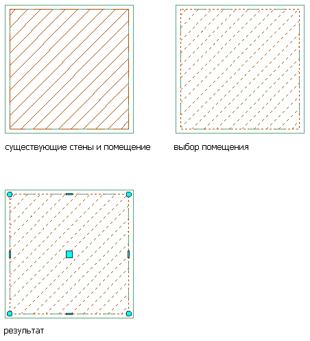

Если ассоциативное пространство сделать неассоциативным, связь пространства с объектами границ разрывается. Геометрия пространства сохраняет текущую форму после отключения ассоциативности, но форму можно редактировать при помощи ручек.
Разрыв ассоциативной связи пространства с ограничивающими стенами
  1. Дважды щелкните пространство, которое нужно сделать неассоциативным.
  2. В палитре свойств для параметра ассоциативности укажите значение "Нет".
    При необходимости отредактируйте пространство.
Создание ассоциативной связи для неассоциативного пространства
  1. Выберите пространство, для которого требуется создать ассоциативную связь с объектами границ.
  2. Щелкните вкладку "Помещение"панель "Редактирование"Создать ассоциативную связь.
    Если найден допустимый набор объектов границ, геометрия пространства обновляется с учетом этих объектов, а свойство ассоциативности на палитре свойств приобретает значение "Да".
    Если допустимый набор границ не найден, геометрия пространства не изменяется, а свойству ассоциативности в палитре свойств присваивается значение "Нет" в режиме "только для чтения".
