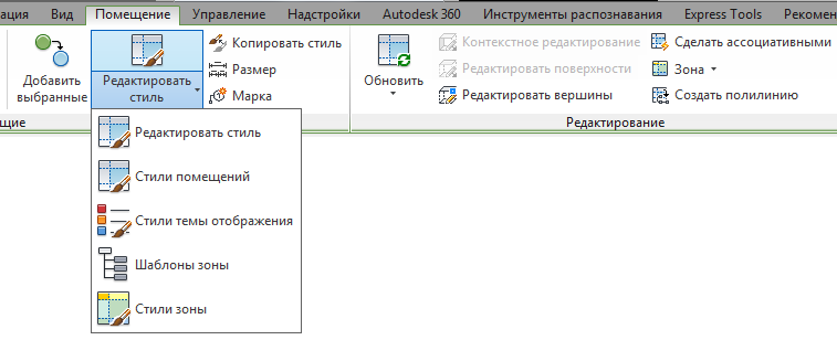

При выборе объекта контекстная вкладка предлагает возможность редактирования стиля объекта.
Редактирование стиля выбранного объекта
.Отображаются свойства стиля для выбранного объекта. В них можно внести необходимую правку.
Лента также позволяет обратиться к параметрам других стилей того же типа.
Редактирование других стилей того же типа
. При этом открывается Диспетчер стилей, в окне которого отображаются только стили данного типа объектов, например только стили стен или стили дверей. В них можно внести необходимую правку.
В зависимости от выбранного объекта, может быть предоставлен доступ не только к стилям данного объекта, но и к стилям объектов, служащих опорными объектами. Например, при выборе пространства можно обратиться к стилям пространств, стилям зон, шаблонам зон и стилям тем отображений.
Обращение к стилям опорных объектов с ленты
и выберите нужный тип стиля.
