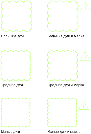

Аннотации в виде пометочного облака используются для пометки областей чертежа, которые должны быть пересмотрены. Ранее находящиеся в виде блоков содержимого в Центре управления, теперь эти аннотации доступны с помощью инструментов на инструментальных палитрах и в Библиотеке компонентов.
Инструменты пометочного облака
Если пометочное облако имеет марку, обозначение марки является вхождением блока, которое может управляться аннотативным масштабом. Полилиния, представляющая форму облака, не участвует в аннотативном масштабировании.

Инструменты пометочного облака находятся в стандартной американской версии AutoCAD Architecture в следующих местах:

Общие/Обозначение Если инструмент пометочного облака содержит марку, эта линия задаёт обозначение (в виде блока), которое будет использоваться для этой марки. Если инструмент пометочного облака не содержит марки, обозначение является неопределённым.
Общие/Местоположение обозначения Местоположение файла чертежа, содержащего указанное обозначение марки. Щелкните на "Свойстве" и с помощью опции "Обзор" в раскрывающемся списке определите местоположение файла и введите путь к нему. Если данное свойство не определено (--), то перечисляются только те блоки, которые находятся в файле текущего чертежа.
Блоки обозначений, поставляемые с AutoCAD Architecture, по умолчанию хранятся в файле %AECCONTENT_DIR%\Styles\Imperial\AEC Annotation Symbols (Imperial).dwg или %AECCONTENT_DIR%\Styles\Metric\AEC Annotation Symbols (Metric).dwg.
Общие/Ширина линии Указывает ширину линии для пометочного облака.
Прим.: Этой настройкой используется размер листа, а не размер модели.
Общие/Длина дуги Указывает длину дуги каждого сегмента облака.
Прим.: Это значение задаётся в единицах пространства листа.
