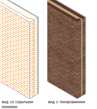

Например, если требуется нарисовать внешнюю кирпичную стену, можно присвоить материал, который будет отображаться кирпичной штриховкой поверхности на модели и реалистичным отображение кирпича на визуализационном виде.
Кирпичная стена в виде со скрытыми линиями и в визуализационном виде.
