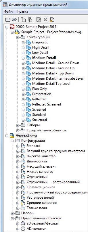

Добавить стандартные графические параметры в чертежи проекта можно в Диспетчере экранных представлений. Если чертеж стандартов представлений определен в конфигурации стандартов проекта, он отображается в Диспетчере экранных представлений под узлом проекта. Отсюда конфигурации экранных представлений, наборы экранных представлений и экранные представления можно перетащить в узлы чертежа проекта.
Добавление стандартных графических параметров из Диспетчера экранных представлений
. Если в конфигурации стандартов проекта чертеж был определен как чертеж стандартных графических параметров, он отобразится под узлом проекта.
