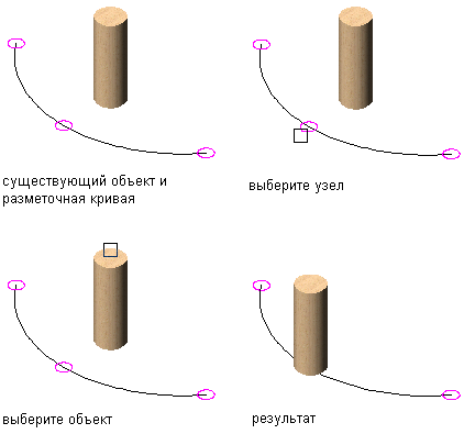

Эта процедура используется, чтобы добавить якоря к узлам. На чертеже можно добавлять столько якорей к узлам, сколько имеется разметочных узлов. Отдельный объект можно прикрепить якорем только к одному разметочному узлу. Если попытаться закрепить объект якорем на втором узле, первый якорь освободится. Однако, можно закреплять якорями несколько объектов на одном и том же разметочном узле и проводить их редактирование по отдельности.
