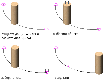

Эта процедура используется для прикрепления объектов якорями к иным узлам. Можно прикрепить закрепленный якорем объект к другому узлу на той же разметочной кривой или сетке или даже на другой разметочной кривой или сетке.
Прим.: Если требуется переместить прикрепленный якорем объект к иному узлу на той же разметочной кривой или сетке, можно также оттащить объект к узлу.
- Выберите Выберите вкладку
- Перейдите к узлу "Каталог инструментов"
"Параметрическая компоновка и закрепление".
- Выберите инструмент "Якорь к узлу" и перетащите его в рабочее пространство.
Прим.: Также можно ввести в командной строке NODEANCHOR.
- Введите s (выбрать узел) и выберите прикрепленный якорем объект.
- Нажмите клавишу Enter.
- Выберите узел, к которому собираетесь прикрепить якорем объект.
