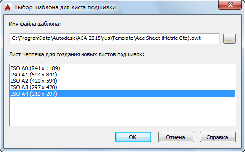

- Для определения шаблона по умолчанию для новых листов щелкните на значении параметра "Шаблон для создания листов".
- Нажмите на
, чтобы найти файл чертежа (DWG) или шаблона (DWT), затем нажмите "Открыть".
- Выберите стандартное оформление (разметку), которое требуется использовать при создании новых листов. После этого нажмите "ОК".
- Укажите, требуется ли выдавать запрос о шаблоне листа всякий раз при создании нового листа.
