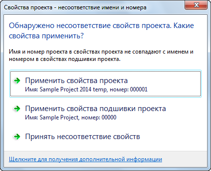

Если имя и номер проекта и данные в шаблоне подшивки не соответствуют друг другу, на экран выводится сообщение:
Под вариантом "Применить свойства проекта" отображаются имя и номер из свойств проекта. Под вариантом "Применить свойства подшивки проекта" отображаются другие имя и номер проекта из параметров подшивки.
| Если требуется... | то... |
| принять в качестве единых данных о проекте имя и номер проекта, | выберите "Применить свойства проекта". Имя и номер подшивки заменяются именем и номером проекта. |
| принять в качестве единых данных о проекте имя и номер из подшивки проекта, | выберите "Применить свойства подшивки проекта". Имя и номер проекта заменяются именем и номером подшивки проекта. |
| продолжить использование различных имен для проекта и подшивки проекта, | выберите "Принять несоответствие свойств". |
