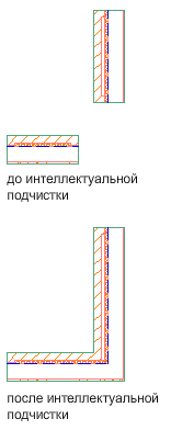

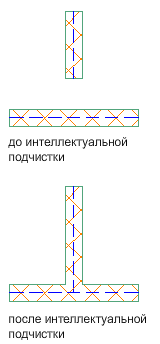

Используйте интеллектуальную подчистку стен, чтобы подчистить места пересечения стен. Неколлинеарные сегменты стен обрезаются или удлиняются, чтобы образовать очищенный угол. Выберите сегменты стены и задайте метод подчистки. Обычно при выборе границы получается подчистка пересечения в форме буквы T. Если граница не выбирается, тогда получается подчистка пересечения в форме буквы L.
Условия подчистки определяются линиями привязки сегмента стены, а также размерами кругов подчистки в начальных и конечных точках каждой из линий привязки.
С помощью интеллектуальной подчистки можно создать стык 2 сегментов стены в форме буквы L.
С помощью интеллектуальной подчистки можно создать стык 2 сегментов стены в форме буквы T.
