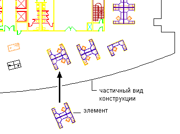

Данная процедура предназначена для того, чтобы с помощью ссылок установить связь элемента с несколькими конструкциями.
Эта процедура удобна для обновления нескольких сходных конструкций этажей здания.

Элементы присоединяются к точке с координатами 0, 0, 0.
