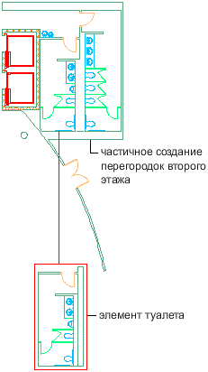

Элемент - это общий блок здания, предназначенный для многократного использования. Например, можно создать элемент для повторяющегося объекта проектирования, такого как комбинация стола и кресла, которую предстоит поместить в несколько кабинок. Также можно создать элемент для типовой компоновки ванной комнаты и несколько раз вставить его с помощью ссылок в одну или несколько конструкций. Поскольку имеется возможность аннотировать отдельные экземпляры внешней ссылки, можно использовать один и тот же элемент и задавать для него различные аннотации в разных местах.

Один и тот же элемент можно разместить на разных уровнях и в разных секциях. Если в качестве элемента создается план ванной комнаты, можно использовать его и для третьего этажа западного крыла, и для второго этажа восточного крыла. Чтобы поместить элемент на определенный этаж и в соответствующее крыло, его вводят в конструкцию с помощью ссылки. Например, можно создать элемент, названный "Общий план ванной комнаты", и внести его в конструкции с названиями "Второй этаж - левая квартира", "Второй этаж - средняя квартира", "Второй этаж - правая квартира" и так далее.

Элемент - это общий блок здания, предназначенный для многократного использования. Если в качестве элемента создается план ванной комнаты, можно использовать его как для третьего этажа западного крыла, так и для второго этажа восточного крыла. Чтобы поместить элемент на определенный этаж и в соответствующее крыло, его вводят в конструкцию с помощью ссылки. Например, можно создать элемент с именем "Типовой план ванной" и вставить его в конструкции под именами "Второй этаж", "Третий этаж" и "Четвертый этаж".
Связь элемента с конструкцией с помощью ссылки
Уровни многоэтажных зданий могут содержать идентичные элементы. Можно создать элемент один раз, а затем связать его ссылками со множеством конструкций с помощью одной-единственной удобной процедуры.
