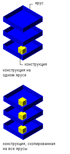

Данная процедура предназначена для копирования конструкции на несколько уровней.
Копирование конструкции на другие уровни -- легкий способ наполнения объектами многоэтажных зданий. При этом вычерчивается конструкция на первом уровне, а затем создается копия этой конструкции для каждого выбранного уровня.
Схема копирования конструкции по всем уровням
